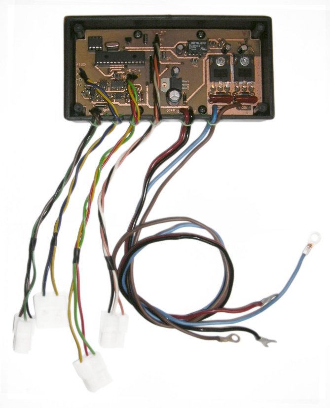

końcowa wersja urządzenia
Plik ściągnięto 88 raz(y) 109,03 KB

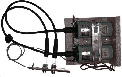

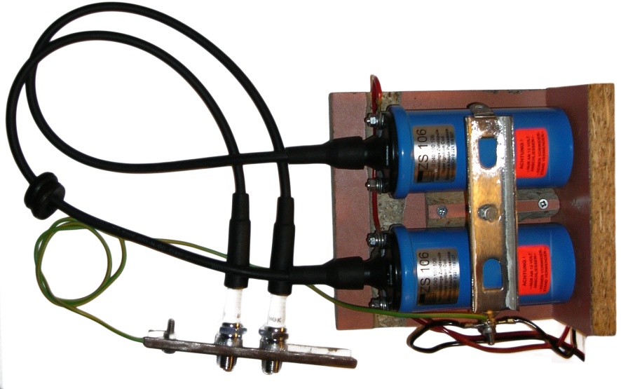

zestaw do testowania modułu
Plik ściągnięto 88 raz(y) 114,82 KB
