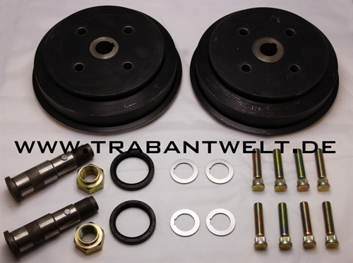

Witajcie. Szukam bębnów do mojego t601 które umożliwią mi montaż felg z rozstawem śrub 4x100. Znalazłem u Niemców na www.trabantwelt.de taki zestaw ale cena jest kiepska. Może ktoś z t3-city ma juz temat przerobiony i może mi coś doradzić. Dajcie znać może ktoś coś ma na sprzedaż.. Pozdr.P
| Plik ściągnięto 297 raz(y) 127,68 KB |

masz tył na jakim zawieszeniu ?
jeśli masz sprężynę mozesz wstawić bębny od polo i masz 98 ;p
a tak to niestety adaptery ;) bądź przeróbka hamulców na vw i masz już 4x100 i zajebiste hamulce :) |

no własnie -przeróbka na vw - czyli co tarcze kotwiczne , cylinderki , piasta ,łożysko, - od jakiego vw polo - golf 123? czy robić na używkach , czy gdzieś ktoś ma jakiś namiar na hurtownię zeby kupić w cenach warsztatowych? poradzcie coś
