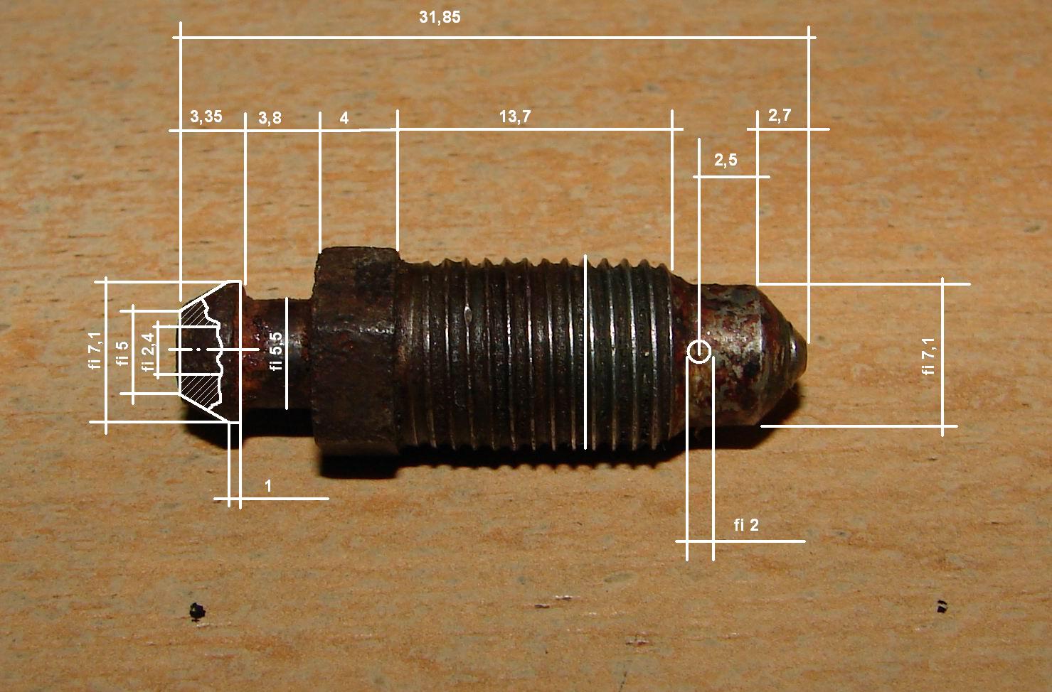

[ Dodano: 2010-09-30, 10:50 ]
Proszę Cie bardzo...
Jest jak widać zasyfiony i suwmiarki też nie mam najlepszej, więc takie coś masz na szybko...
kluczyk 10
gwint M10 drobnozwojny? jeśli ktoś wie dokładnie to niech mnie poprawi ;]
odpowietrznik przód
Plik ściągnięto 124 raz(y) 188,15 KB

Do wszystkich forumowiczów. To jest odpowiedz wiecej niz na wprost na moje pytanie ale wlasnie takich ludzie z problemami i pytaniami oczekuja :)
DZIEKUJE :)
Profeska... ;)

Wysłany: 2010-09-30, 12:02
to tak na szybko ;]
A koleś zapewne nigdy nie mierzył więc rzucił na oko ale wysłałby Ci pewnie odpowiedni ;]
A nawet gdyby gwint był dłuższy to chyba też nie robi bo to i tak wystaje :D
