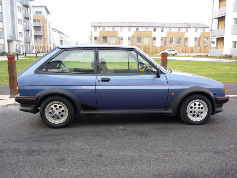

Dzięki, kemi za bezawaryjność! Trochę teraz na to liczę ;-) Wiesz, zatem o czym mówię, pisząc o XR2 :-)
Poza tym wyglądała chyba najlepiej z wszystkich hot-hatch'ów tamtych lat. Ta, którą jeździłem wyglądała, jak ta poniżej. Tylko zamiast szpanerskich pepper-pot'ów miała równie ładne pełne felgi alu :->
