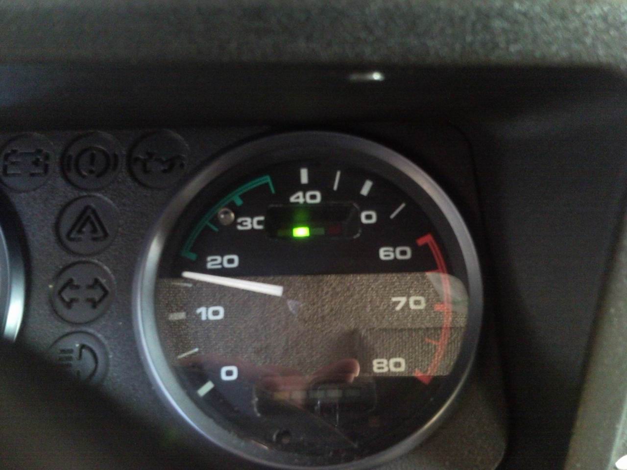

Po zimowych mrozach i rozładowaniu aku coś Trabiemu się popierdzieliło w diodach...
Wystarczy włączyć zapłon i już świeci się pierwsza zielona dioda jakby silnik był nagrzany do odpowiedniej temperatury pracy mimo tego, że np. stał miesiąc ;)
Podczas pracy temp. według diod rośnie a wszystko wygląda tak jakby wskaźnik się przesunął o dwie diody w górę o.O
Czy spotkał się ktoś kiedyś z takim problemem? Pytam zanim zacznę cokolwiek rozkręcać bo może ktoś wie w czym problem ;)
A tak w ogóle gdzie w Polo jest czujnik temperatury? Na termostacie?
Pozdrawiam
P.S.
Zdjęcie zrobione zaraz po odpaleniu, po zapłonie to samo a w tym momencie nie powinna świecić żadna z nich.
WskaźnikError
Plik ściągnięto 76 raz(y) 120,02 KB

sprawdz czy masz dobra mase, czesto zbyt slaba masa sprawia ze diody wariuja, czyli najlepiej pociagnac dodatkowa i zobaczyc czy problem zniknie

Przy takich skokach temperatur jakie były łatwo o punkt rosy i skropliny w puszce zegarowej - to tez może być powód kulawej masy i wariowania wskaźnika.

On zwariował i tak mu zostało, nie wydaje mi się żeby to była wina masy...

Wybebeszyłem puszkę i nic tam nie widać... wszystko wygląda normalnie, nic nie wykazuje organoleptycznych oznak uszkodzenia. Elektronikiem niestety nie jestem, więc nawet nie wiem co mógłbym tam mierzyć.
Kwestia masy to według mnie nie jest gdyż wskaźnik działa tylko z "przesunięciem" a reszta działa normalnie.
Czujnik temperatury odpowiedzialny za wskazania to ten z 1 czy 2 pinami? Co można na nim zmierzyć multimetrem i jakie wartości powinny być jakby co? ;]
