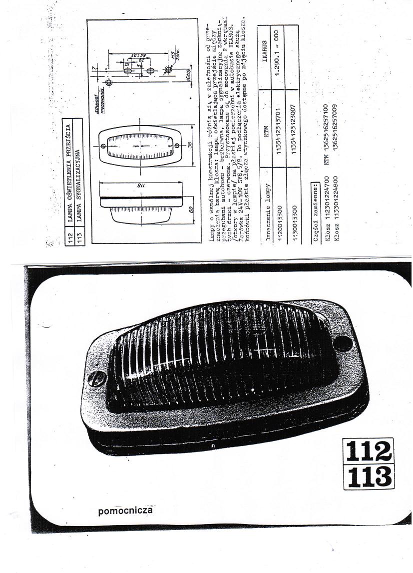

Witam pilnie potrzebuje wymiary zwłaszcza rozstaw śrub mocujących .

Rozstaw śrub jest taki sam jak "nowy" typ.

Ok dzięki , a mam pytanko czy ktoś mógłby zmierzyć ponieważ nie mam pod ręką .
Siedzę w domu chory a trab w garażu :-/
Pytam bo chciałbym zastosować "zamieniki" z tym że nie wiem czy będą pasować wymiarowo .

ikarus pasuje ;)

Plik ściągnięto 50 raz(y) 146,5 KB
