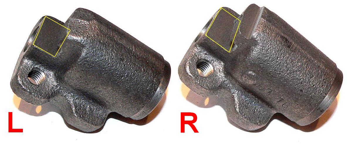

Wysłany: 2009-08-03, 22:50
| Czy cylinderki przednie w 601 rozróżniamy na lewe prawe? Różnią się? |

| To jeśli chodzi o regeneracje i o cylinderki tylne, a jak to jest z przednimi bo są dwa na koło i chodzi mi czy różnią się one od siebie. Dzięki za rade, i szybką odpowiedż. |

czyms sie roznia. czym nie pamietam, ale nawet w motirexie czy allegro masz ze sa dwa rozne.
ok 20 bede w domu to zrobie zdjecie i zobaczysz [; |

| No własnie w motirexie jest że prawy i lewy, ale na allegro u mar-guta nie jest wyszczególnione. |

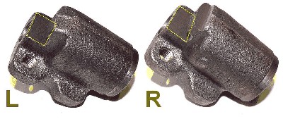

Wysłany: 2010-03-29, 17:32
| Greg napisał/a: | | To jeśli chodzi o regeneracje i o cylinderki tylne, a jak to jest z przednimi bo są dwa na koło i chodzi mi czy różnią się one od siebie. Dzięki za rade, i szybką odpowiedż. |
Tak różnią się. Różnią się kierunkiem pochylenia powierzchni o którą oparty jest nieruchomy koniec szczęki. Te na prawe koło są oznaczone dodatkowym nacięciem.
Jeszcze nie wiem na co to ma wpływ...
