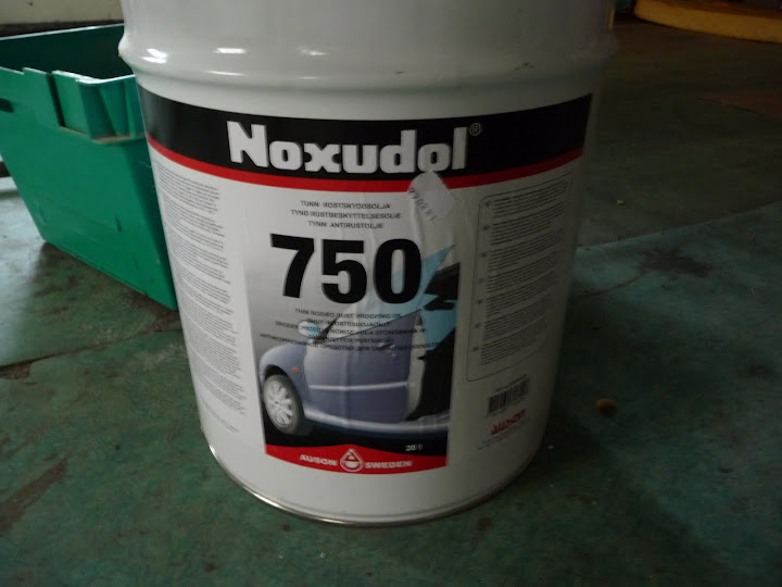

noxudol.pl
w profile zamkle do pelna wchodzi 35 l ;)

Cytat:
NOXUDOL 750
Wosk antykorozyjny o małej gęstości i doskonałej zdolności pokrywania powierzchni przeznaczony do stosowania wewnątrz pojazdów oraz do zabezpieczenia antykorozyjnego części żelaznych i stalowych. Po wyschnięciu tworzy jakby nawoskowaną powierzchnię, nie dopuszczającą wilgoci. Posiada inhibitory korozji.
Wielkość:
500 ml spray
1-lit butelka
5 - lit pojemnik
20-lit pojemnik
60-lit beczka
208-lit beczka
Cena to koło 600-800 zł za 40 litrów ;)
