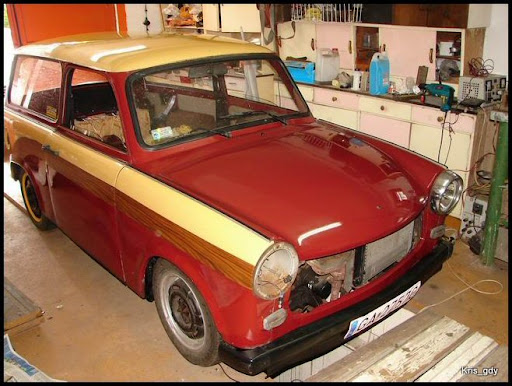

Na dzień dobry został oczyszczony i pomalowany środek, lekko poprawiona tapicerka siedzeń, bo poprzednia wyglądała jak z… xD A no i naprawienie świateł mijania, bo koleś to był jakiś pseudo-elektryk i w ogóle, mniejsza =]

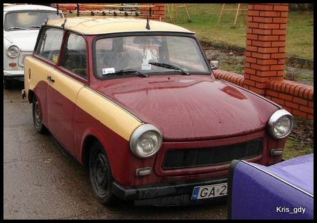

Trabi wyglądał mniej więcej tak (po ogarnięciu bo pierwszych zdjęć niestety już nie mam) :/

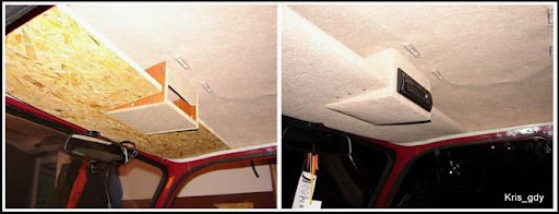

Zrobienie półki na radyjko

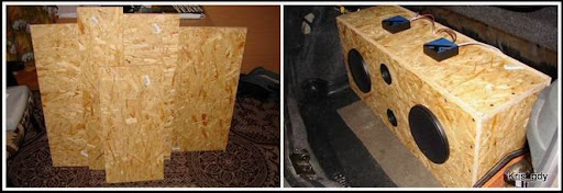

No to i zrobienie czegoś, co by grało (z płyt z OBI za 4zł xD)
Jak na brak wzmacniacza grało bardzo zadowalająco, ale niestety przez to + butla LPG praktycznie zero bagażnika : /

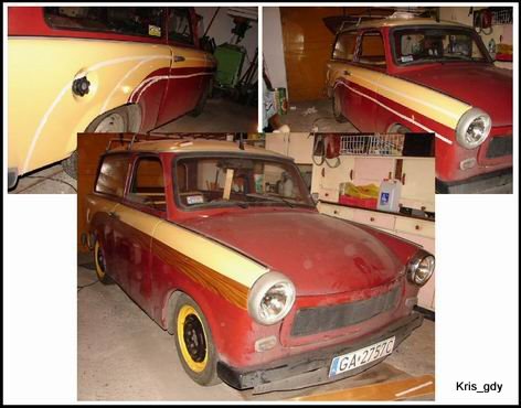

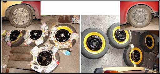

Pomalowanie kółek… niestety trochę za dużo żółtego no, ale jakoś się jeździło, ważne, że wszystkie były, chociaż takie same :D
Następnie charakterystyczny element, czyli okleina :D

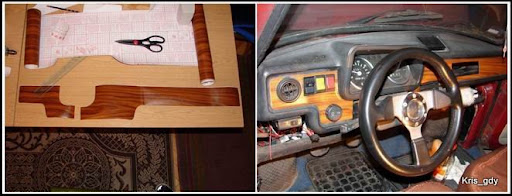

Chciałem również okleinę na desce, ale niestety do tego plastyku się nie klei : ( a próba wyglądała mniej więcej tak ;)
Jeszcze odświeżenie lakieru, nowa niebieska wykładzina no i walizka na dachu :D

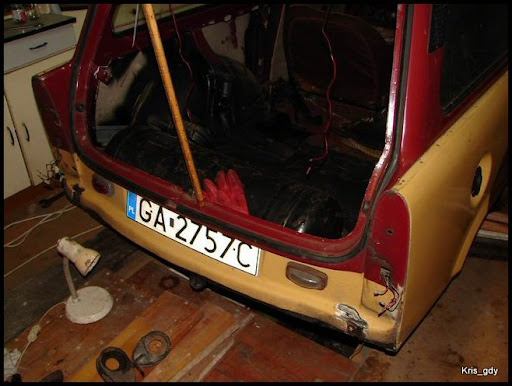

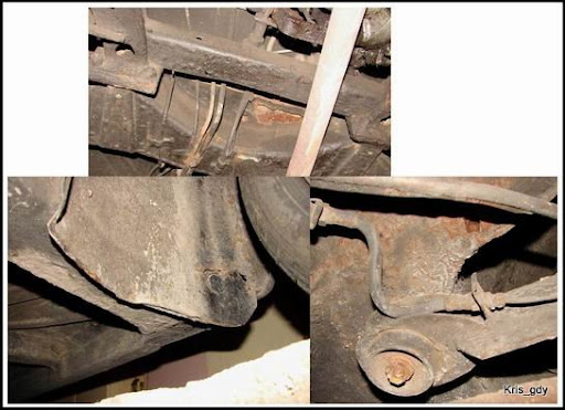

Po majówce w Poznaniu gdzie Trabant latał (dosłownie) na leżącym policjancie trochę mnie zaniepokoił stan podłogi, ale jeszcze się nie łamał, więc Trabant zahaczył jeszcze zlot w Więcborku i już tylko same 3miejskie jazdy.
Później było zimowanie a na początku 2010 poszedł na spawanie i wrócił do mnie w maju :)

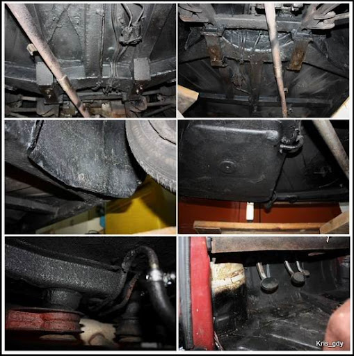

Zrobiona jaskółka, „podłużnice”, nadkola, bagażnik, elementy podłogi i ściany grodziowej itp.
Następnie czekał do połowy czerwca na garaż żeby dalej go robić i wtedy się zaczęło codzienne dłubanie ;]

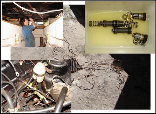

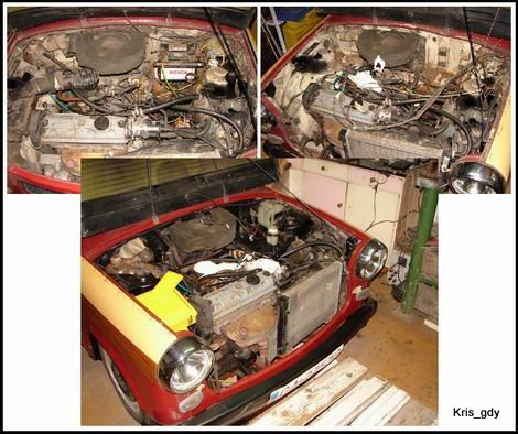

Ogarnięcie trochę pod maską, bo tam totalnie nic nie było wiadomo xD
Tutaj dowiedziałem się, że Trabant miał już wcześniej robiony pas :/

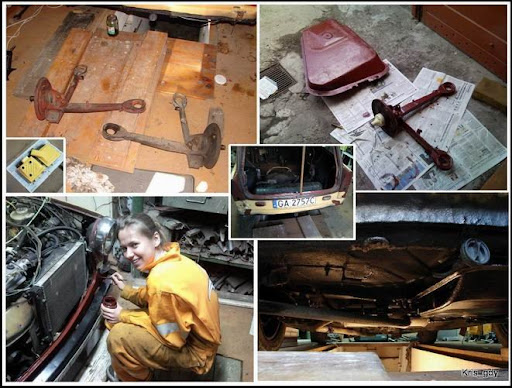

Regeneracja/czyszczenie pompy hamulcowej, reduktorów, wymiana wszystkich przewodów oraz paru innych części… Stare i nowe przewody hamulcowe.

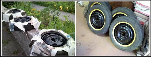

Przemalowanie mega żółtych felg na mat i tylko żółty rant.

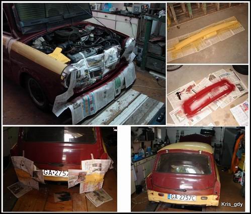

Czas na profesjonalne lakierowanie xD
Stara tapicerka oraz… Nowa :D
Odświeżenie lakieru…

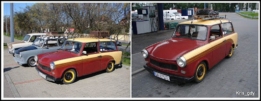

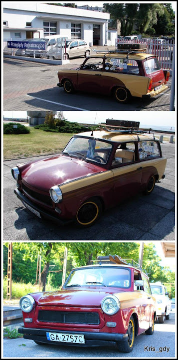

A tak wyglądał już po wszystkim :)

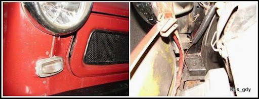

Tak się jeździło aż do dnia 15 sierpnia… mój Trabik spotkał się z hakiem samochodu zaparkowanego przed nim :[ Na szczęście winowajca został „zauważony” przez miłego przechodnia (ogromnie mu w tym miejscu chciałem podziękować!!) bo nie wiem czy inaczej koleś by zostawił swój numer… A skutki były takie:
Jeśli ktoś miałby taki kierunkowskaz to nadal jestem zainteresowany, bo mam tylko klosze :(
